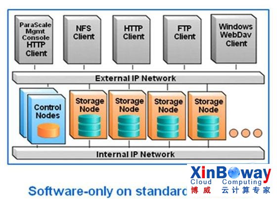

经常看到人们在谈论云存储,但是没看过实际的图,人们很难想象到底云存储是什么模样,下面就是一个云存储的简易架构图:
橘色的存储节点(storage node)负责存放文件,蓝色的控制节点(control node)则是作为文件索引,并负责监控存储节点间容量及负载的均衡,这2个部分合起来便组成一个云存储。存储节点与控制节点都是单纯的服务器,只是存储节点的硬盘多一些,存储节点服务器不需要具备 RAID 的功能,只要能安装 Linux 即可,控制节点为了保护数据,需要有简单的 RAID level 01的功能。
每个存储节点与控制节点至少有2片网卡(千兆、万兆卡都可以,有些也支持 infiniband),一片网卡 internal 负责内部存储节点与控制节点的沟通、数据迁移,一片 external 负责对外应用端的数据读写,一片千兆卡,读可以达到100MB,写可以达到70MB,如果你觉得对外一片网卡不够,也可以多装几片。
上面灰色的方块(NFS、HTTP、FTP、WebDav)是应用端,左上角的灰色方块(mgmt console)是一台PC,负责云存储中存储节点的管理。对应用端看来,云存储只是个文件系统,而且一般来说支持标准的协议,例如 NFS、HTTP、FTP、WebDav等等,所以很容易把旧有的系统与云存储结合,应用端不需要作什么改变。

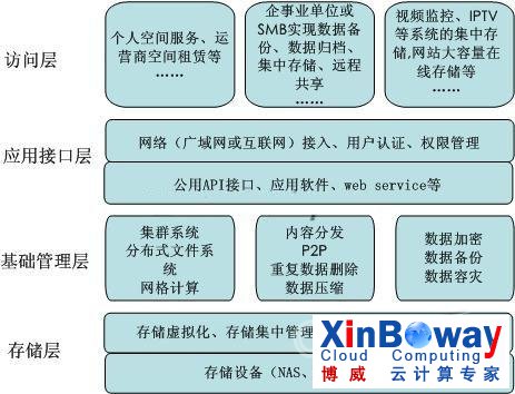

云存储系统的结构模型由 4层组成。
一、存储层
存储层是云存储最基础的部分。存储设备可以是FC光纤通道存储设备,可以是NAS和 iSCSI等IP存储设备,也可以是 SCSI或SAS等 DAS存储设备。云存储中的存储设备往往数量庞大且分布多不同地域,彼此之间通过广域网、互联网或者 FC光纤通道网络连接在一起。
存储设备之上是一个统一存储设备管理系统,可以实现存储设备的逻辑虚拟化管理、多链路冗余管理,以及硬件设备的状态监控和故障维护。
二、基础管理层:
基础管理层是云存储最核心的部分,也是云存储中最难以实现的部分。基础管理层通过集群、分布式文件系统和网格计算等技术,实现云存储中多个存储设备之间的协同工作,使多个的存储设备可以对外提供同一种服务,并提供更大更强更好的数据访问性能。
CDN内容分发系统、数据加密技术保证云存储中的数据不会被未授权的用户所访问,同时,通过各种数据备份和容灾技术和措施可以保证云存储中的数据不会丢失,保证云存储自身的安全和稳定。
三、应用接口层:
应用接口层是云存储最灵活多变的部分。不同的云存储运营单位可以根据实际业务类型,开发不同的应用服务接口,提供不同的应用服务。比如视频监控应用平台、IPTV和视频点播应用平台、网络硬盘引用平台,远程数据备份应用平台等。
四、访问层:
任何一个授权用户都可以通过标准的公用应用接口来登录云存储系统,享受云存储服务。云存储运营单位不同,云存储提供的访问类型和访问手段也不同。
