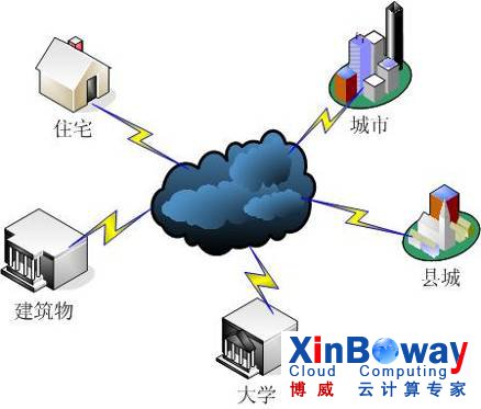

  如果这样解释还是难以理解,那我们可以借用广域网和互联网的结构来解释云存储。云状的网络结构
  相信大家对局域网、广域网和互联网都已经非常了解了。在常见的局域网系统中,我们为了能更好地使用局域网,一般来讲,使用者需要非常清楚地知道网络中每一个软硬件的型号和配置,比如采用什么型号交换机,有多少个端口,采用了什么路由器和防火墙,分别是如何设置的。系统中有多少个服务器,分别安装了什么操作系统和软件。各设备之间采用什么类型的连接线缆,分配了什么 xml:lang=IP地址和子网掩码。
  但当我们使用广域网和互联网时,我们只需要知道是什么样的接入网和用户名、密码就可以连接到广域网和互联网,并不需要知道广域网和互联网中到底有多少台交换机、路由器、防火墙和服务器,不需要知道数据是通过什么样的路由到达我们的电脑,也不需要知道网络中的服务器分别安装了什么软件,更不需要知道网络中各设备之间采用了什么样的连接线缆和端口。
广域网和互联网对于具体的使用者是完全透明的,我们经常用一个云状的图形来表示广域网和互联网,如下图:
数据爆炸时代 深度剖析“云存储”理念
虽然这个云图中包含了许许多多的交换机、路由器、防火墙和服务器,但对具体的广域网、互联网用户来讲,这些都是不需要知道的。这个云状图形代表的是广域网和互联网带给大家的互联互通的网络服务,无论我们在任何地方,都可以通过一个网络接入线缆和一个用户、密码,就可以接入广域网和互联网,享受网络带给我们的服务。

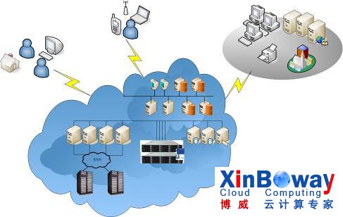

  参考云状的网络结构,创建一个新型的云状结构的存储系统系统,这个存储系统由多个存储设备组成,通过集群功能、分布式文件系统或类似网格计算等功能联合起来协同工作,并通过一定的应用软件或应用接口,对用户提供一定类型的存储服务和访问服务。
数据爆炸时代 深度剖析“云存储”理念
当我们使用某一个独立的存储设备时,我们必须非常清楚这个存储设备是什么型号,什么接口和传输协议,必须清楚地知道存储系统中有多少块磁盘,分别是什么型号、多大容量,必须清楚存储设备和服务器之间采用什么样的连接线缆。为了保证数据安全和业务的连续性,我们还需要建立相应的数据备份系统和容灾系统。除此之外,对存储设备进行定期地状态监控、维护、软硬件更新和升级也是必须的。如果采用云存储,那么上面所提到的一切对使用者来讲都不需要了。云状存储系统中的所有设备对使用者来讲都是完全透明的,任何地方的任何一个经过授权的使用者都可以通过一根接入线缆与云存储连接,对云存储进行数据访问。

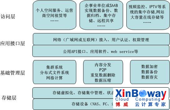

  与传统的存储设备相比,云存储不仅仅是一个硬件,而是一个网络设备、存储设备、服务器、应用软件、公用访问接口、接入网、和客户端程序等多个部分组成的复杂系统。各部分以存储设备为核心,通过应用软件来对外提供数据存储和业务访问服务。云存储系统的结构模型如下:
数据爆炸时代 深度剖析“云存储”理念
一、存储层
  存储层是云存储最基础的部分。存储设备可以是FC光纤通道存储设备,可以是NAS和 iSCSI等IP存储设备,也可以是 SCSI或SAS等 DAS存储设备。云存储中的存储设备往往数量庞大且分布多不同地域,彼此之间通过广域网、互联网或者 FC光纤通道网络连接在一起。
  存储设备之上是一个统一存储设备管理系统,可以实现存储设备的逻辑虚拟化管理、多链路冗余管理,以及硬件设备的状态监控和故障维护。
  二、基础管理层:
  基础管理层是云存储最核心的部分,也是云存储中最难以实现的部分。基础管理层通过集群、分布式文件系统和网格计算等技术,实现云存储中多个存储设备之间的协同工作,使多个的存储设备可以对外提供同一种服务,并提供更大更强更好的数据访问性能。
  CDN内容分发系统、数据加密技术保证云存储中的数据不会被未授权的用户所访问,同时,通过各种数据备份和容灾技术和措施可以保证云存储中的数据不会丢失,保证云存储自身的安全和稳定。
  三、应用接口层:
  应用接口层是云存储最灵活多变的部分。不同的云存储运营单位可以根据实际业务类型,开发不同的应用服务接口,提供不同的应用服务。比如视频监控应用平台、IPTV和视频点播应用平台、网络硬盘引用平台,远程数据备份应用平台等。
  四、访问层:
  任何一个授权用户都可以通过标准的公用应用接口来登录云存储系统,享受云存储服务。云存储运营单位不同,云存储提供的访问类型和访问手段也不同。3 云存储的技术前提
